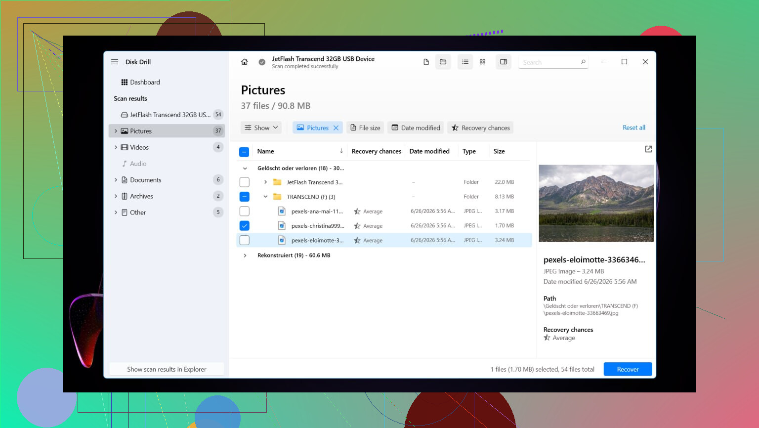

Benim kullandığım Disk Drill oldu. Bana silinmiş bölümleri buldu ve benim durumumda her şeyi kaosa dökmek yerine klasör adlarını ve dosya adlarını da korudu. Bu kısım, beklediğimden daha önemliydi.
İşte kurtarma akışının kısa özeti.
  1. Disk Drilli farklı bir sürücüye kurun. Hasarlı olana değil.
  2. Başlatın, sonra silinen bölümün bulunduğu fiziksel diski seçin.
  3. Kayıp Verileri Ara düğmesine tıklayın.
  4. Harici bir sürücüyse, Disk Drill size hangi kurtarma modunu istediğinizi sorabilir. Çoğu iş için ben Evrensel Taramayı seçerdim. Kayıp dosyalar bir kamera kartından veya drone görüntülerinden geldiyse, Gelişmiş Kamera Kurtarmayı kullanın.
  5. Bekleyin. Büyük sürücülerde bu biraz zaman alır ve evet, sonsuzmuş gibi gelir.
  6. Silinen bölüm görünürse, açın ve içeriği kontrol edin.
  7. Bir şeyi geri yüklemeden önce birkaç dosyayı önizleyin. Ben her zaman belgeleri, fotoğrafları ve daha büyük bir dosyayı test ederim.
  8. İhtiyacınız olan dosyaları seçin ve Kurtara tıklayın.
  9. Her şeyi başka bir sürücüye kaydedin. Kurtarılan dosyaları aynı diske geri göndermeyin.

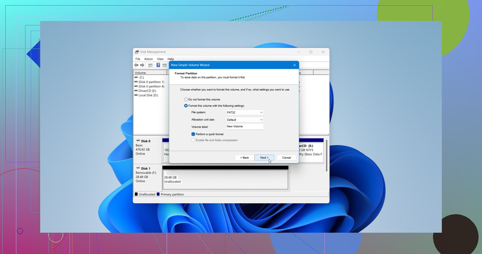

Bunun yerine yeni bir bölüm oluşturun
Zaten önemli olanları kurtardıysanız ve yalnızca sürücüyü yeniden kullanılabilir hale getirmek istiyorsanız, bu yol daha hızlıdır.
  1. Win + X tuşlarına basın ve Disk Yönetimini açın.
  2. Ayrılmamış alana sağ tıklayın ve Yeni Basit Birim seçeneğini seçin.
  3. Sihirbazdaki adımları izleyin. Gerekirse boyutu ayarlayın, bir sürücü harfi atayın ve başka bir şeye ihtiyacınız yoksa NTFS seçin.
  4. Hızlı biçimlendirme gerçekleştir seçeneğini işaretli bırakın, ardından işlemi tamamlayın.
İşlem tamamlandığında, kurtardığınız dosyaları geri kopyalayın ve yolunuza devam edin. Eski bölümü birebir korumayı önemsemiyorsanız, daha temiz seçenek budur.
