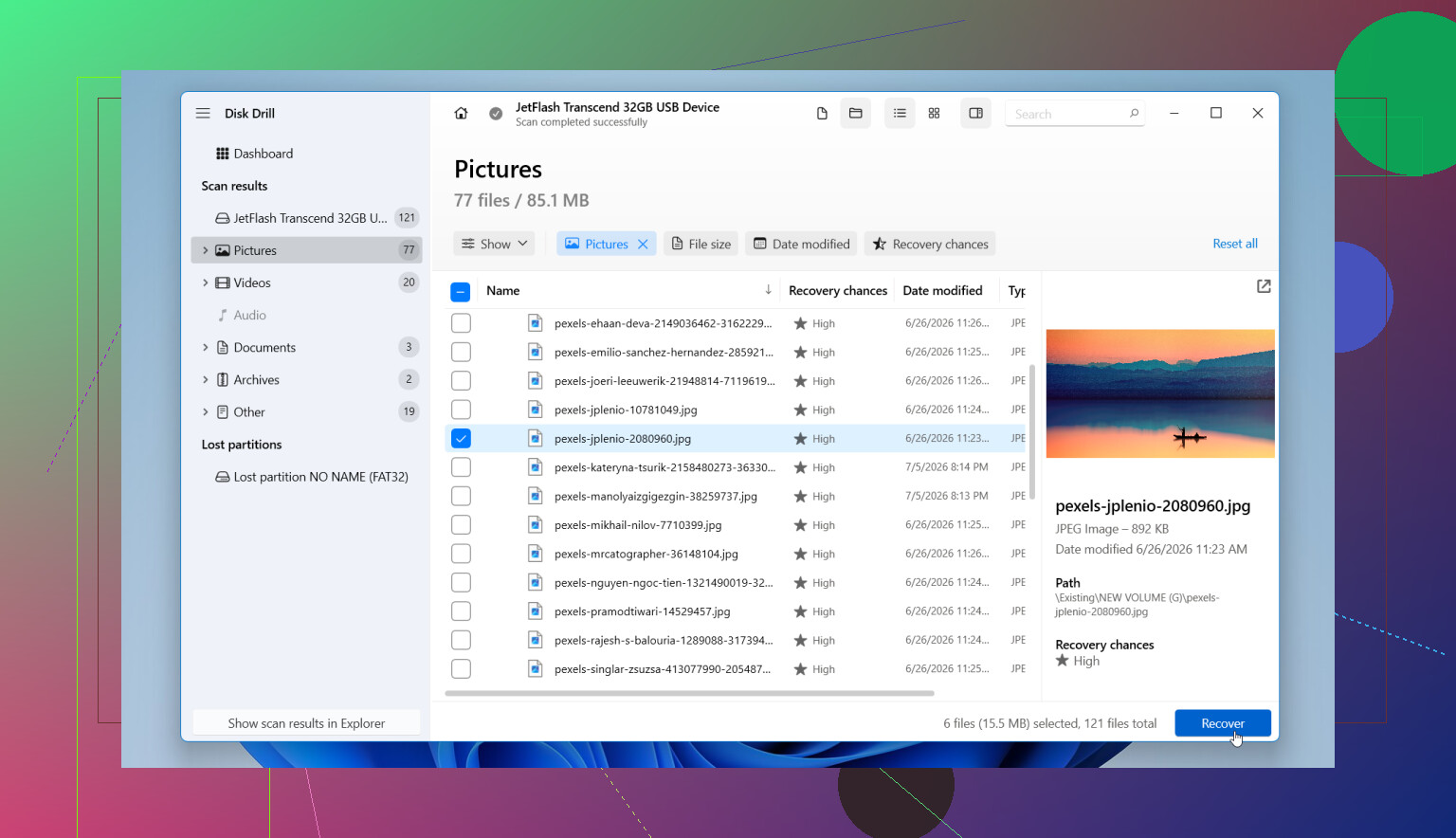

バックアップがないなら、私はそのまま復旧ソフトに進みます。私が最もうまくいったのはDisk Drillでした。FAT32、exFAT、NTFSのような、フラッシュドライブでよく見かけるファイルシステムに対応していて、結果の整理も十分にうまいので、巨大なごちゃごちゃの中を探し回らずに済みます。
私ならこの手順で進めます:
  1. Disk Drillはパソコンの内蔵ドライブにインストールしてください。フォーマットしたUSBにはインストールしないでください。
  2. フラッシュドライブを接続してアプリを開きます。
  3. デバイス一覧からUSBを選びます。
  4. Search for Lost Dataをクリックし、求められたらUniversal Scanを選びます。フォーマット済みドライブでは、複数のスキャン方法をまとめて実行するため、これが適切な選択であることが多いです。
  5. スキャンが終わるまで待ちます。スキャン中にファイルを見ることもできますが、私は待つことを勧めます。後になってさらに見つかることが多く、早く止めすぎて結果の半分を見逃す人も見てきました。
  6. 見つかったファイルをカテゴリごとに確認します。写真、動画、文書、音声、アーカイブです。サイズ、日付、ファイル形式で絞り込んだり、ファイル名が残っている場合は名前で検索したりもできます。
  7. 復元する前に重要なものはプレビューしてください。写真が開く、または文書が正しく表示されるなら、そのファイルは復旧できる見込みがそこそこあります。
  8. 復元したファイルは別のドライブに保存してください。同じUSBには戻さないでください。復元データを元のUSBメモリに書き込むと、まだ復旧可能な別のファイルを消してしまう危険があります。

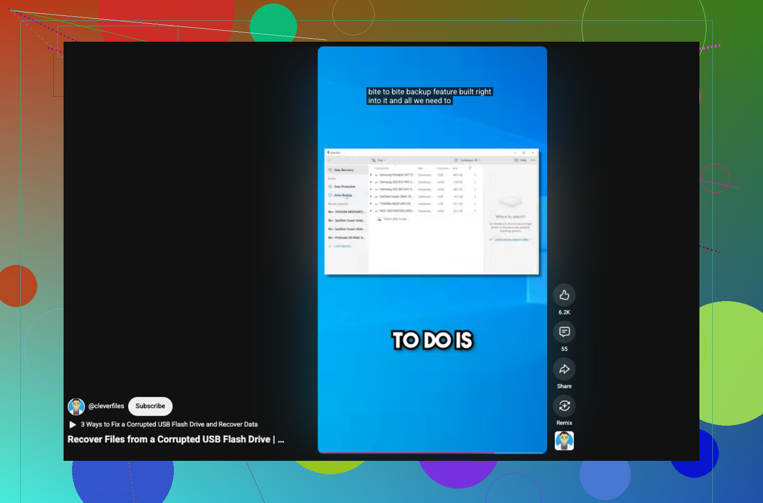

短い視覚ガイドが必要なら、これはこの話題によく合っています: フォーマットまたは破損したUSBメモリの復旧動画ガイド
