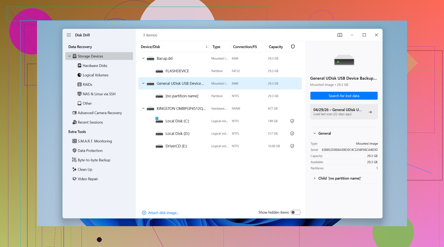

Ich habe einen Haufen dieser Apps ausprobiert. Die, mit der ich anfangen würde, ist Disk Drill. Bei Kamerakarten hat sie mir am wenigsten Ärger gemacht und Dateien gefunden, die andere Tools übersprungen haben.
Warum ich es zuerst wählen würde:
  1. Es kommt gut mit Kameraformaten zurecht. RAW-Dateien und zerstückelte Videoclips sind Bereiche, in denen manche Tools auseinanderfallen. Dieses hier schneidet dabei meist besser ab.
  2. Du bekommst Vorschauen. Das ist wichtig. Du kannst prüfen, ob sich das Foto öffnen lässt, bevor du Zeit damit verschwendest, nutzlosen Kram wiederherzustellen.
  3. Unter Windows gibt es einen kostenlosen Test. Bis zu 100 MB, was ausreicht, um zu sehen, ob deine fehlenden Dateien auftauchen.

Wenn du Disk Drill verwendest, ist der Ablauf kurz. Steck die SD-Karte in einen Kartenleser. Öffne die App. Wähle die Karte aus. Starte den Scan mit Advanced Camera Recovery. Warte dann und lass ihn zu Ende laufen.

  5. Scanne das Image oder die Karte mit Disk Drill.
    Disk Drill ist eine der besseren Optionen für die Wiederherstellung von Fotos und Videos von SD-Karten, weil es exFAT, FAT32 und viele Dateisignaturen von Kameras gut erkennt. Sieh dir in der Vorschau an, was gefunden wird, bevor du es wiederherstellst. Speichere die Ergebnisse auf deinem PC, nicht zurück auf die Karte.
