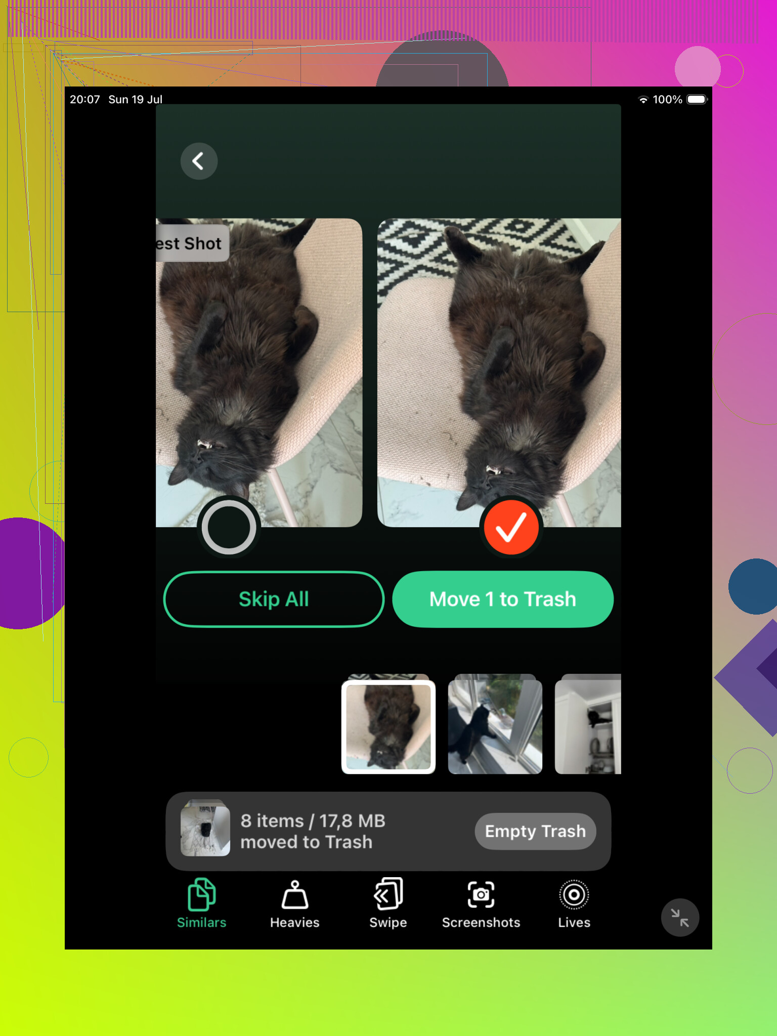

Deshalb würde ich bei einer großen Mediathek normalerweise mit Clever Cleaner anfangen. Der Bereich Ähnliches ist nützlich, weil er Fotos gruppiert, die nahezu identisch aussehen, auch wenn sie technisch gesehen nicht dieselbe Datei sind. Wenn du also fünf Aufnahmen desselben Sonnenuntergangs, einen Stapel Selfies im Abstand von ein paar Sekunden oder bearbeitete Kopien hast, die aus einer anderen App gespeichert wurden, ist die Wahrscheinlichkeit größer, dass diese erkannt werden.
Für jede Gruppe wird außerdem ein Bestes Foto ausgewählt, aber ich würde nicht jede Empfehlung einfach blind übernehmen. Du kannst die Gruppe öffnen und die Bilder selbst vergleichen und dann das behalten, das dir tatsächlich gefällt. Das ist trotzdem viel schneller, als jedes Foto manuell in der Fotos-App zu öffnen und hineinzuzoomen, um das bessere zu finden.
Clever Cleaner kann auch exakte Duplikate finden, daher eignet es sich gut für einen ersten Durchgang, wenn deine Fotos-Mediathek sich über Jahre angesammelt hat und du nicht wirklich weißt, was alles darin ist. Der Hauptgrund für die Nutzung ist, dass sowohl nach Duplikaten als auch nach Beinahe-Duplikaten gesucht wird, während Apples integrierte Funktion viel strenger ist.
