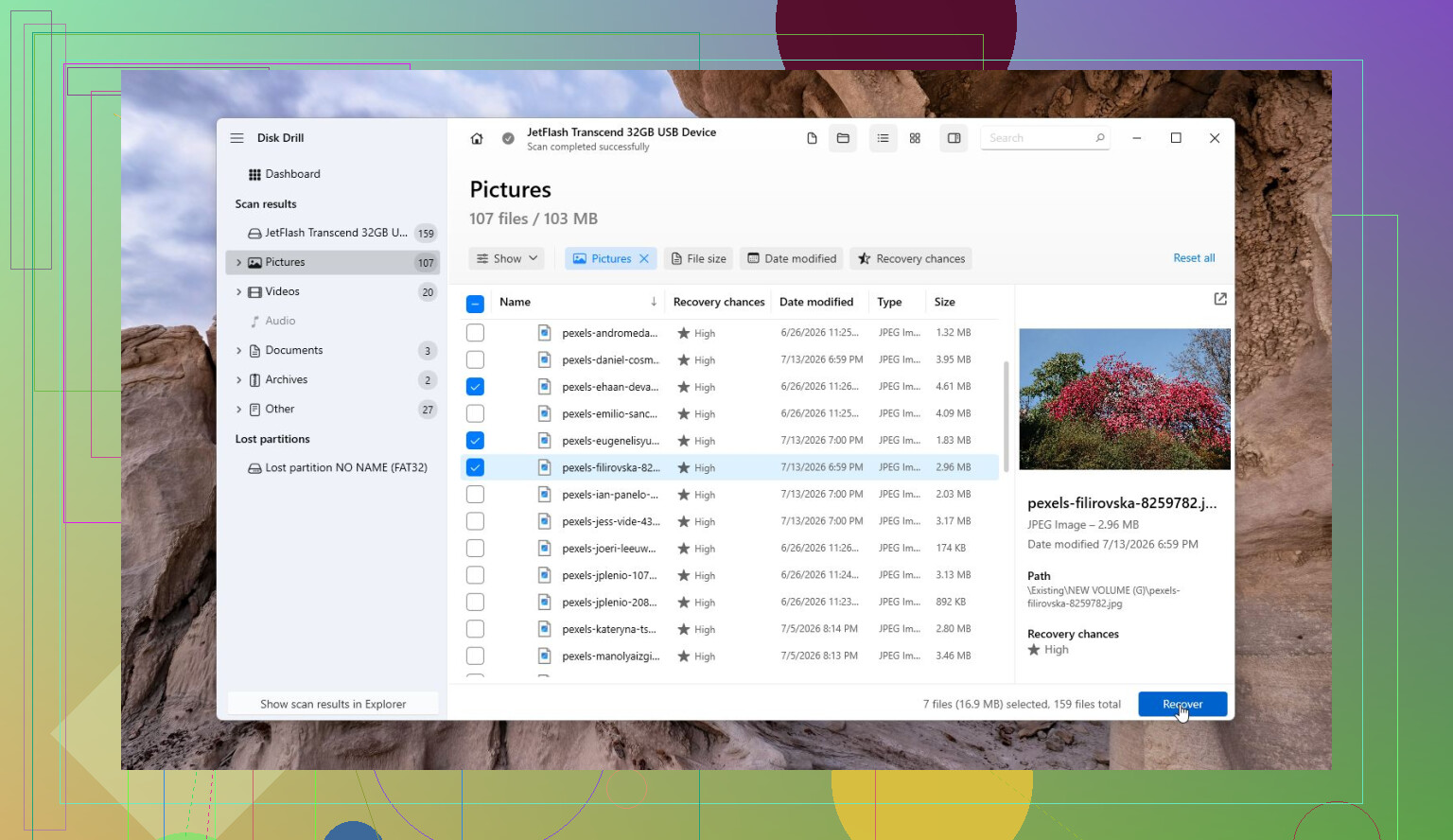

Disk Drill 如果目标是找回文件,会是我首先使用的工具。当硬盘变成 RAW、Windows 提示要格式化,或者文件突然丢失时,它非常合适。它的优点在于先专注于恢复、后考虑修复。它还可以创建逐字节镜像,如果硬盘不稳定,这会很有用,因为你可以从副本中恢复,而不是反复折腾原始磁盘。它也带有 S.M.A.R.T. 监控,而且界面相当容易上手。
优点
  1. 使用简单。
  2. 适合处理 RAW、已格式化和损坏的硬盘。
  3. 可以在恢复前为故障硬盘创建镜像。
  4. 包含硬盘健康监控功能。
缺点
  1. 它并不是为修复分区表而设计的。

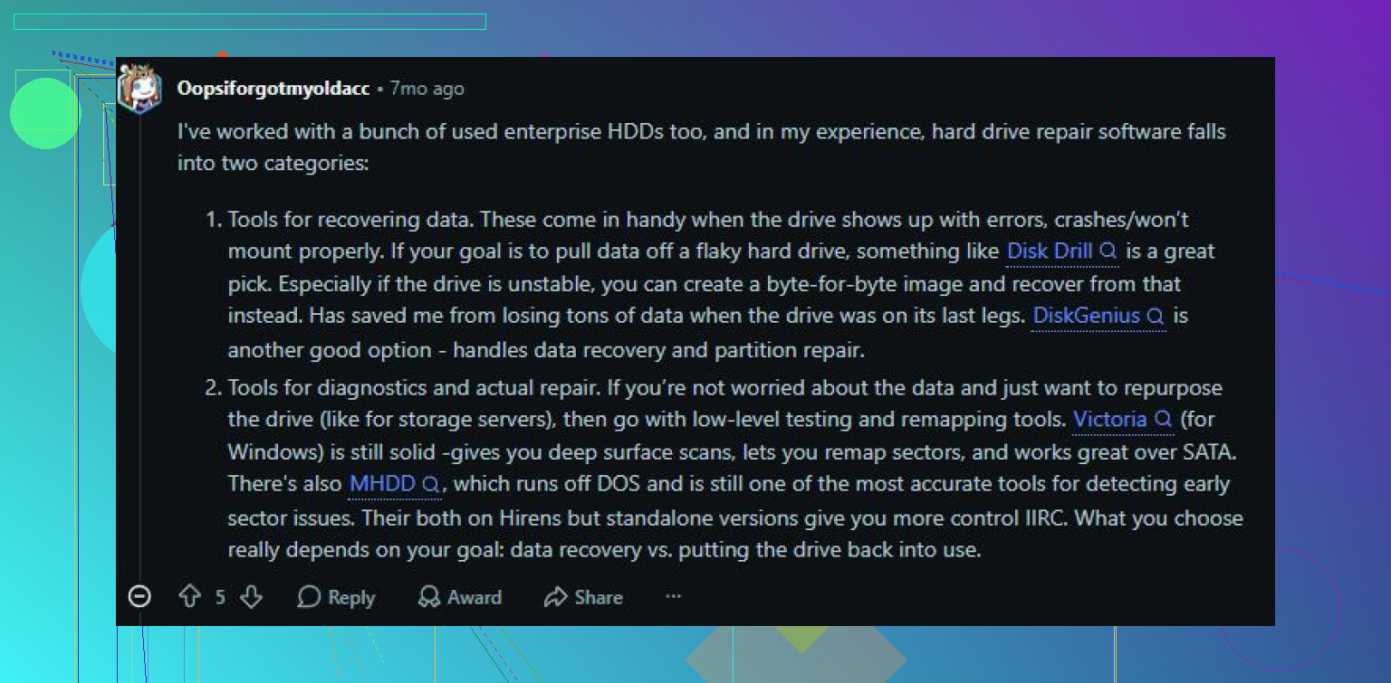

Victoria HDD/SSD 更偏向于诊断工具,尤其适合处理坏扇区。如果硬盘速度非常慢、频繁报错,或者某些区域似乎很难读取,Victoria 可以扫描盘面并显示薄弱或缓慢的扇区。它也可以尝试重映射不稳定的扇区。只是不要把这当作对濒死硬盘的真正修复。它可以帮助系统避开坏区域,但无法逆转物理损坏。
优点
  1. 免费。
  2. 非常适合做盘面扫描和坏扇区检查。
  3. 可以重映射不稳定扇区。
  4. 显示详细的 S.M.A.R.T. 数据。
缺点
  1. 对新手不太友好。
  2. 不能恢复已删除的文件。
Hard Disk Sentinel 适合在你主要想判断硬盘是否仍然可靠时使用。它会监控 S.M.A.R.T. 数据、温度、扇区计数以及其他健康信息,所以它更侧重于及早发现问题,而不是修复什么。对于一块你拿不准状态的老 HDD,它很适合用来判断是继续使用还是直接更换。
优点
  1. 健康报告详细。
  2. 能对故障硬盘提供良好的早期预警。
  3. 支持 HDD、SSD、USB 硬盘和 RAID 配置。
缺点
  1. 没有文件恢复功能。
  2. 不能修复损坏的分区。
