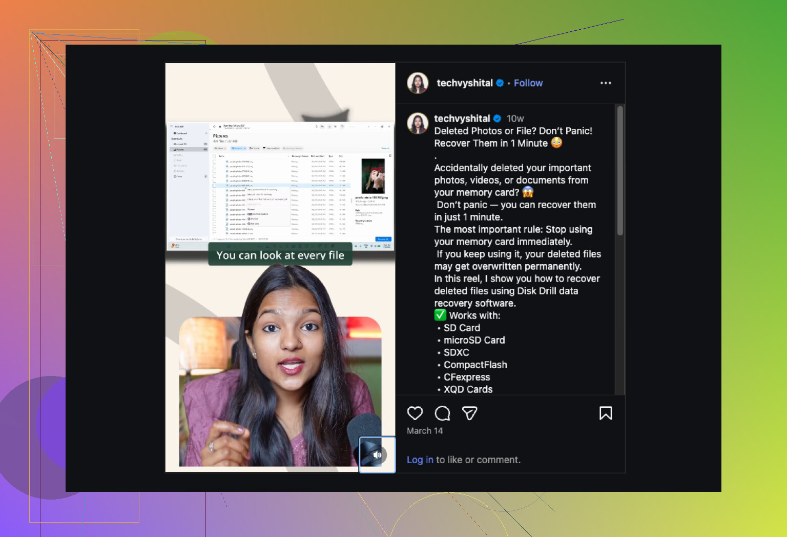

また、SDカードの写真復旧を手早く視覚的に確認したいなら、こちらもチェックしてください。このSDカード写真復旧のリールを見る。

カードが普通にマウントされるのに写真が消えているなら、そう、Disk Drill を使ってください。SD カードの写真復元にはかなり優秀で、特にカードが突然空白に見えたり、RAW になったり、一部破損している場合に役立ちます。スキャン結果を画像タイプごとに簡単に絞り込めるので、家族写真だけ欲しくて 9,000 個ものランダムな断片はいらないときに便利です。手早く概要を知りたいなら、この Disk Drill 写真復元の解説 は見る価値があります。
