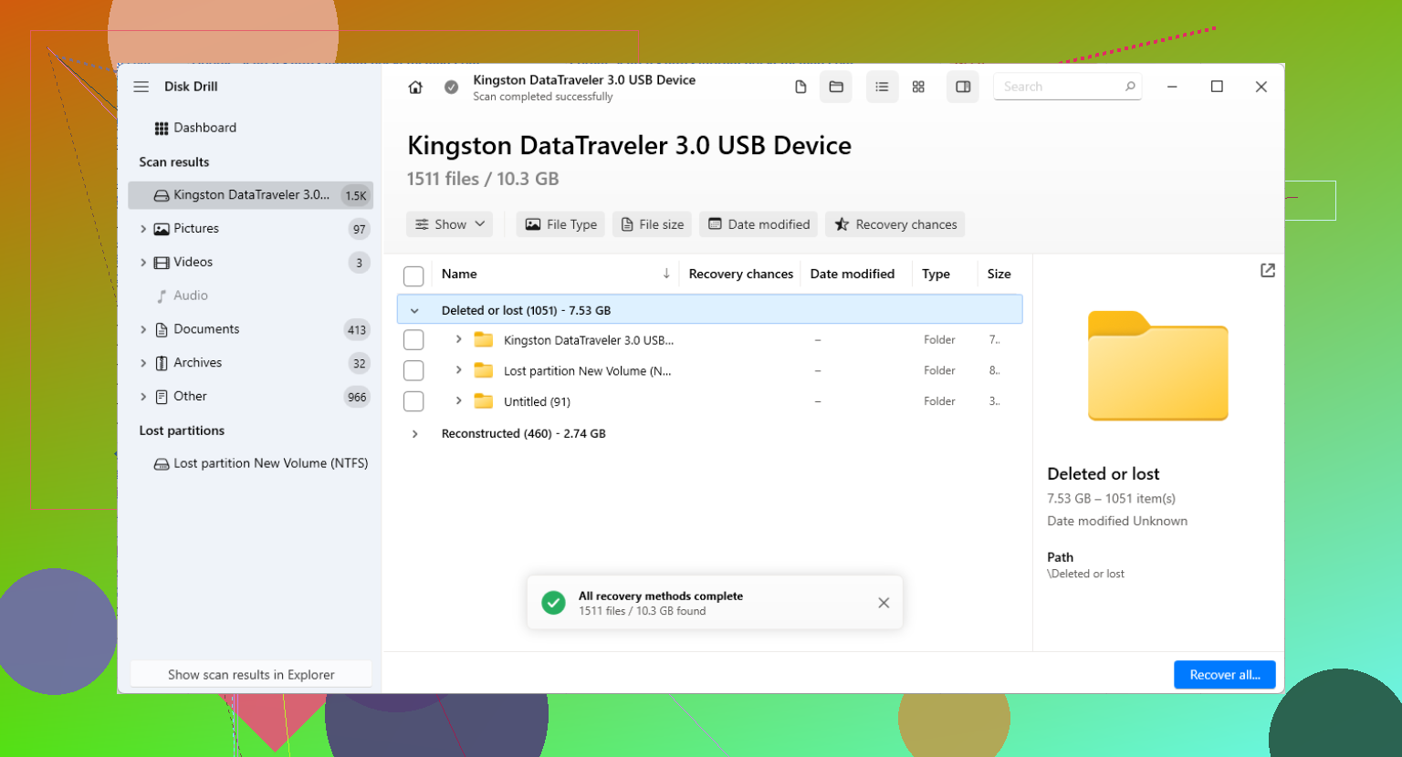

Disk Drill è un’opzione ragionevole se vuoi qualcosa di più facile da usare. Può eseguire la scansione di partizioni perse, file system danneggiati e firme dei file senza costringerti a modificare manualmente le tabelle delle partizioni. La scansione in sé non scrive sull’unità danneggiata, quindi puoi controllare cosa trova prima di fare qualsiasi altra cosa.
Se la scansione mostra i tuoi file e le anteprime sembrano corrette, recuperali su un’unità diversa con abbastanza spazio libero. Non salvare i file recuperati di nuovo sul disco problematico. Potresti sovrascrivere dati che devi ancora estrarre.
