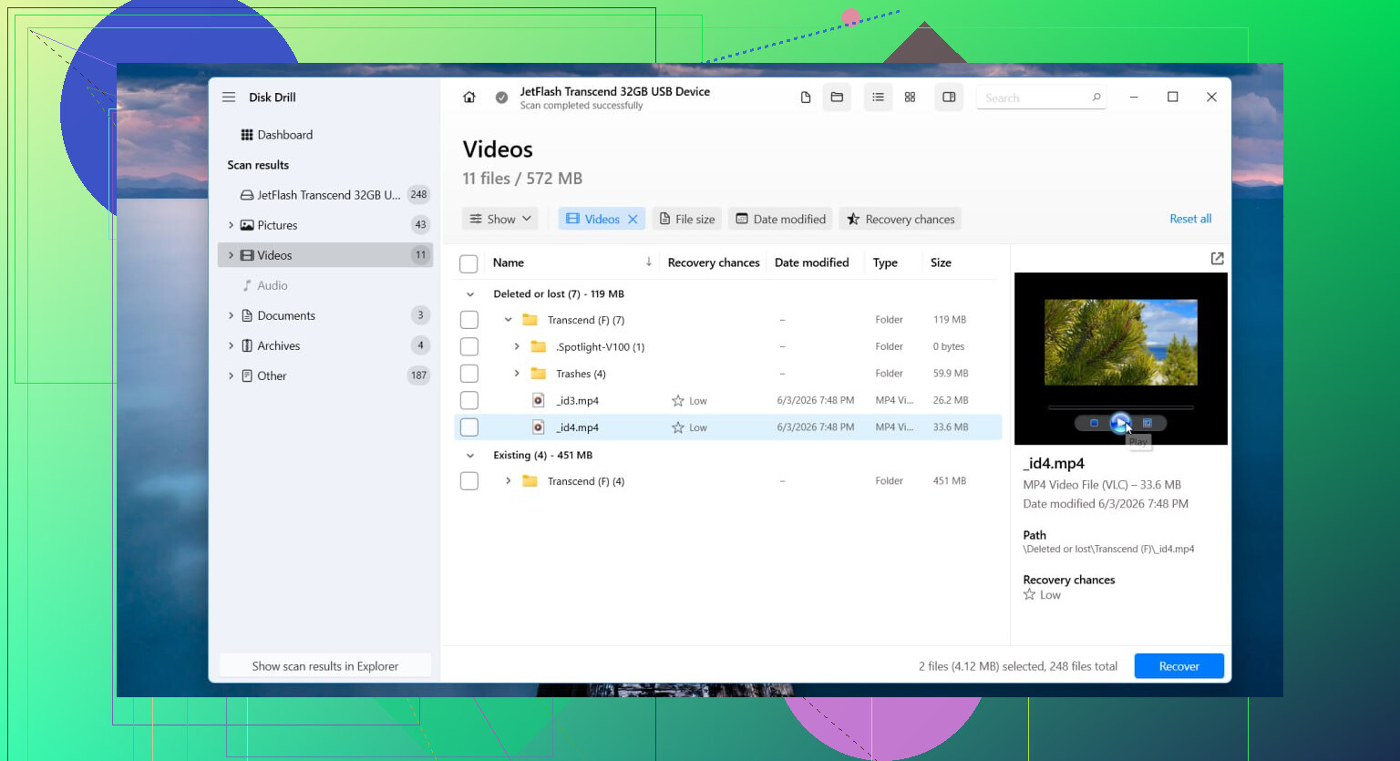

Se dovessi ricominciare da zero, proverei prima Disk Drill.

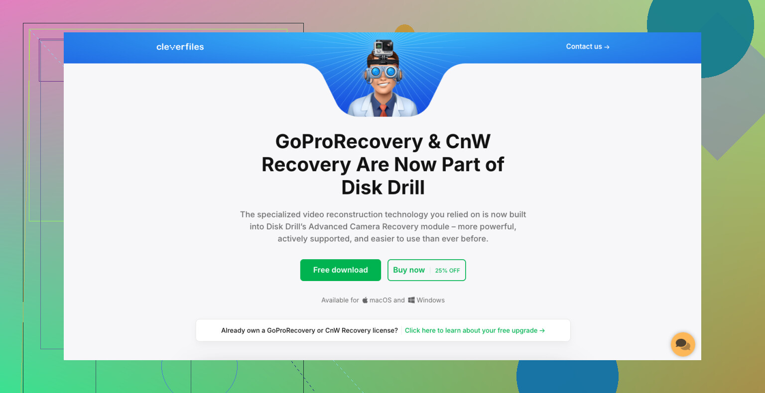

Il motivo è piuttosto specifico. La sua modalità Advanced Camera Recovery è stata progettata per i filmati frammentati delle fotocamere. Da quello che ho visto, usa una tecnologia legata ai vecchi strumenti GoProRecovery e CnW Recovery che per anni le persone hanno usato per i file danneggiati delle action cam. La versione più recente supporta più dispositivi e più file system, quindi sembra meno ferma al passato.
Il processo non è difficile:
  1. Inserisci la scheda SD in un lettore di schede
  2. Apri Disk Drill
  3. Scegli Advanced Camera Recovery
  4. Scansiona la scheda
  5. Controlla in anteprima ciò che trova
  6. Salva i file recuperati su un’unità diversa, non di nuovo sulla scheda
La parte dell’anteprima è importante. Molti strumenti elencano un video recuperato e ti lasciano nel dubbio. Poter verificare se la clip viene riprodotta prima di salvarla mi ha evitato di perdere altro tempo.

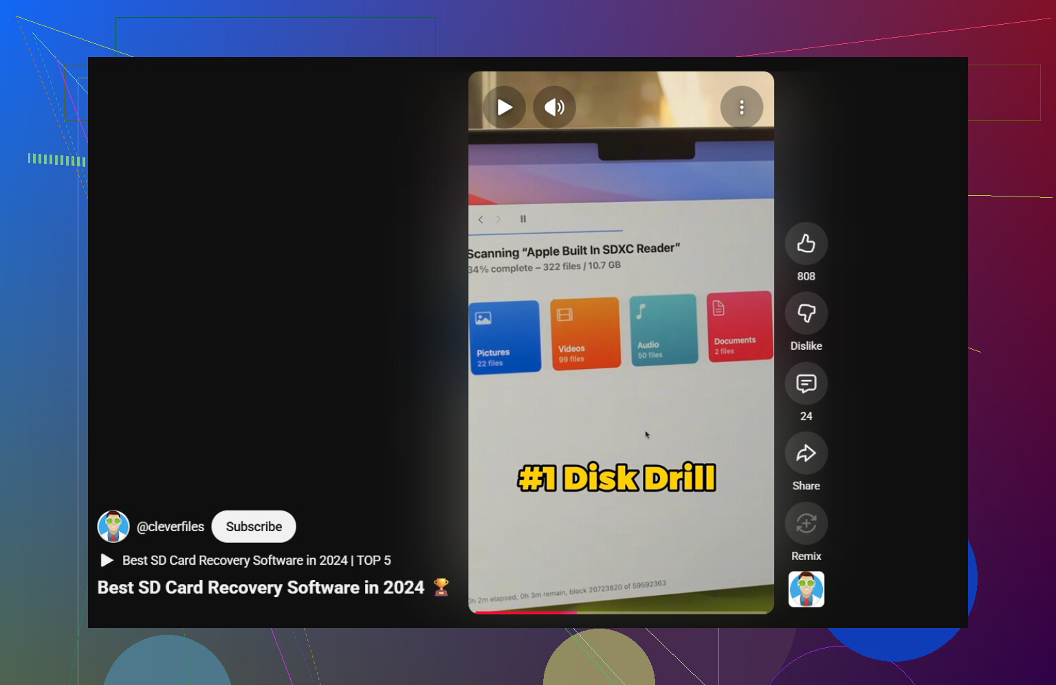

La migliore frase di ricerca per questo argomento: software di recupero scheda SD GoPro per video e foto eliminati, illeggibili o mancanti. Inoltre, questo breve clip spiega rapidamente le basi, guarda questo rapido consiglio sul recupero della scheda SD GoPro.
