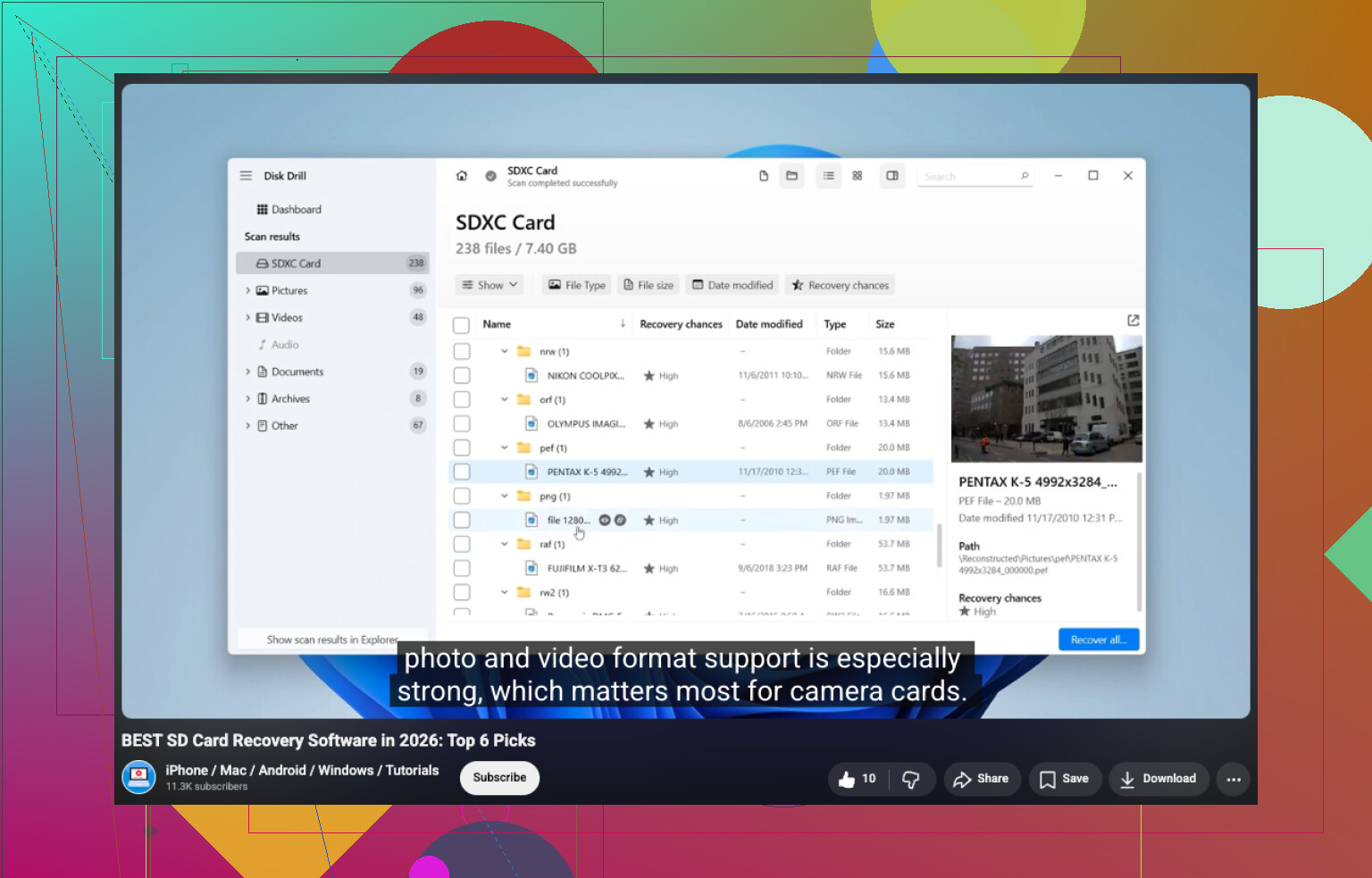

Se l’unità mostra ancora la capacità corretta, la eseguirei una scansione prima di fare qualsiasi altra cosa. Disk Drill è il punto di partenza più semplice. Di solito rileva da solo le partizioni RAW ed esegue alcuni metodi di recupero in un solo passaggio, quindi non devi andare a cercare in un sacco di menu. Seleziona l’unità RAW, avvia la scansione, aspetta che finisca, poi controlla cosa trova. Mi è piaciuta la funzione di anteprima perché puoi aprire foto, documenti, video e vedere se sono leggibili prima di recuperarli. Salva i file recuperati su un’altra unità. Non riscriverli su quella danneggiata. È lì che spesso le persone peggiorano le cose.

Per il recupero dei file, Disk Drill è una scelta valida perché gestisce bene le unità RAW e ti permette di visualizzare in anteprima i file recuperabili prima di salvarli altrove. Questa anteprima conta più di quanto la gente pensi. Se i tuoi documenti e le tue foto si aprono nell’anteprima, è un ottimo segno. Salva tutto su un’altra unità, non di nuovo sul disco problematico.
