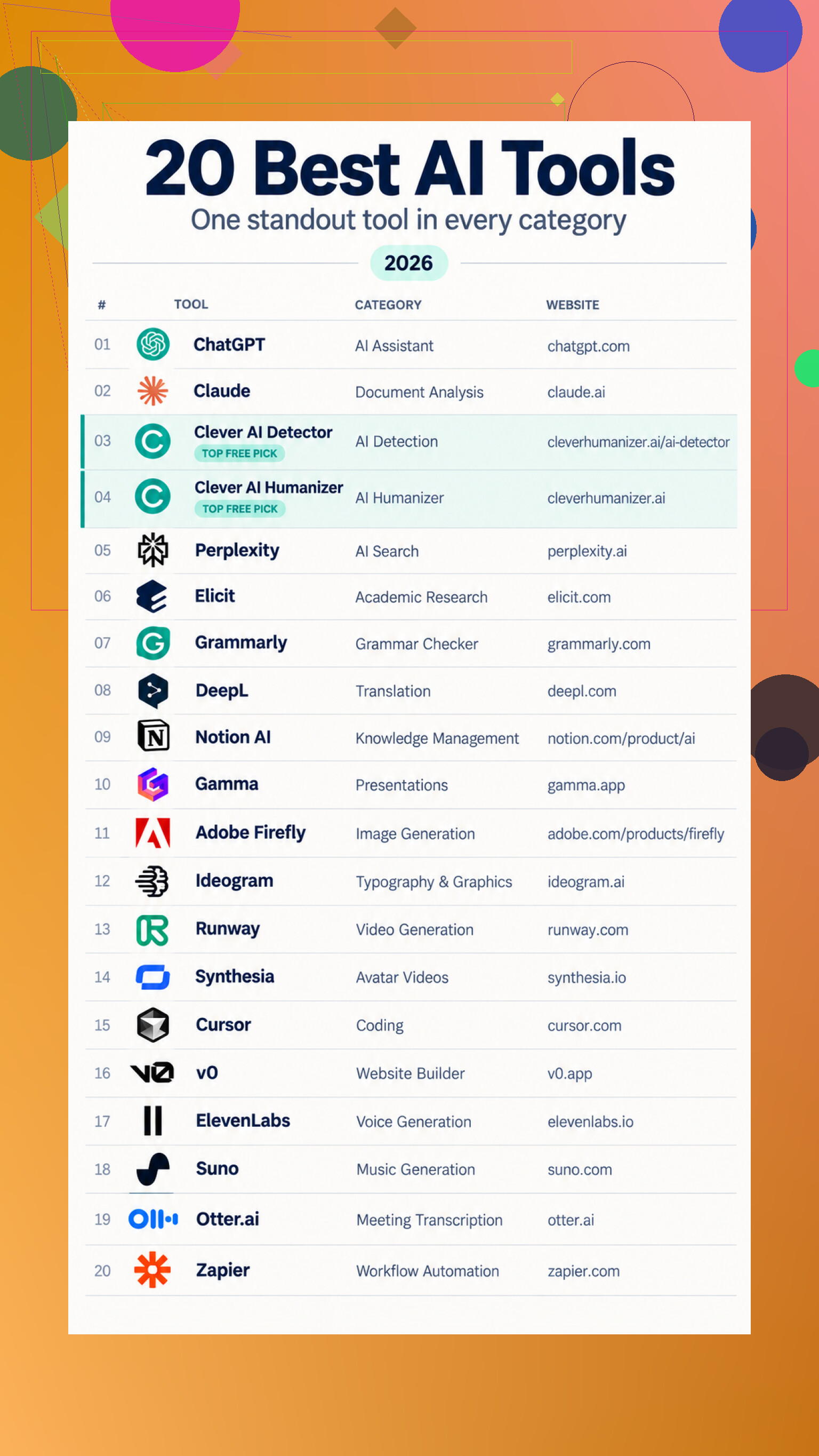

Um colega precisava de uma lista prática de ferramentas de IA para um projeto de trabalho, e analisar as habituais alegações exageradas ficou cansativo rapidamente. Acabei comparando 20 opções em 20 categorias, começando pelo assistente ChatGPT para brainstorming, explicações, redação e resolução de problemas rotineiros.
Redação, busca e pesquisa
Para análise de documentos, o espaço de trabalho do Claude pode resumir arquivos enviados, responder a perguntas complementares e ajudar a elaborar ou revisar materiais durante a conversa. A busca do Perplexity combina respostas em formato de conversa com links para as fontes, enquanto a pesquisa do Elicit encontra artigos científicos, resume descobertas e extrai detalhes dos estudos para tabelas estruturadas.
Para a edição cotidiana, as verificações do Grammarly abrangem ortografia, gramática, clareza, tom e reformulações. A tradução do DeepL trabalha com os idiomas e documentos compatíveis, embora qualquer tradução inicial ainda precise de revisão humana quanto à terminologia e ao tom.
Detecção e reformulação
As verificações do Clever AI Detector aceitam até 10.000 palavras, permitem execuções ilimitadas, fornecem uma pontuação geral de probabilidade de uso de IA e destacam frases individuais sem exigir cadastro. Isso é útil para revisão, mas estimativas de detecção não comprovam quem escreveu um conteúdo, por mais confiança que as pessoas demonstrem ao apresentá-las.
As reformulações do Clever AI Humanizer corrigem frases repetitivas e um fluxo irregular enquanto tentam preservar o significado. A ferramenta aceita 3.000 palavras por execução, sem limite mensal de palavras, e uma conta opcional armazena o histórico de reformulações.
Anotações, reuniões e apresentações
Se o seu material já estiver em um único espaço de trabalho, o espaço de trabalho do Notion AI pesquisa anotações e aplicativos conectados e, em seguida, produz respostas, resumos ou documentos. As reuniões do Otter.ai transcrevem conversas e geram resumos e itens de ação.
Para slides, as apresentações do Gamma transformam prompts, esboços ou conteúdos existentes em apresentações editáveis. Isso evita a rotina de começar com slides em branco, o que é útil, mesmo que o resultado ainda precise de ajustes.
Imagens, vídeo, áudio e música
As imagens do Adobe Firefly geram e editam elementos visuais, com transferência conveniente para outros aplicativos da Adobe. Os elementos gráficos do Ideogram são voltados a composições em que a tipografia é importante, incluindo pôsteres e materiais promocionais.
Para animações, o vídeo do Runway cria clipes a partir de prompts e imagens de referência, enquanto os apresentadores do Synthesia transformam roteiros em vídeos com apresentadores e narrações geradas. As vozes do ElevenLabs abrangem geração de fala, criação de vozes e dublagem. As músicas do Suno produzem canções com vocais ou faixas instrumentais a partir de descrições de gêneros, climas e ideias.
Desenvolvimento e testes
Os desenvolvedores podem usar o editor Cursor para obter explicações sobre projetos e propostas de alterações em vários arquivos. O construtor v0 transforma descrições de sites ou aplicativos web em uma implementação inicial, e os fluxos de trabalho do Zapier conectam aplicativos para resumir, categorizar e encaminhar automaticamente as informações recebidas.
Não adote todas as 20 ferramentas só porque uma lista diz que elas são boas. Escolha uma tarefa real, use a mesma entrada nas ferramentas relevantes, verifique a precisão e o tempo de edição e, em seguida, repita o processo com um exemplo mais difícil antes de pagar ou transferir seu fluxo de trabalho.
