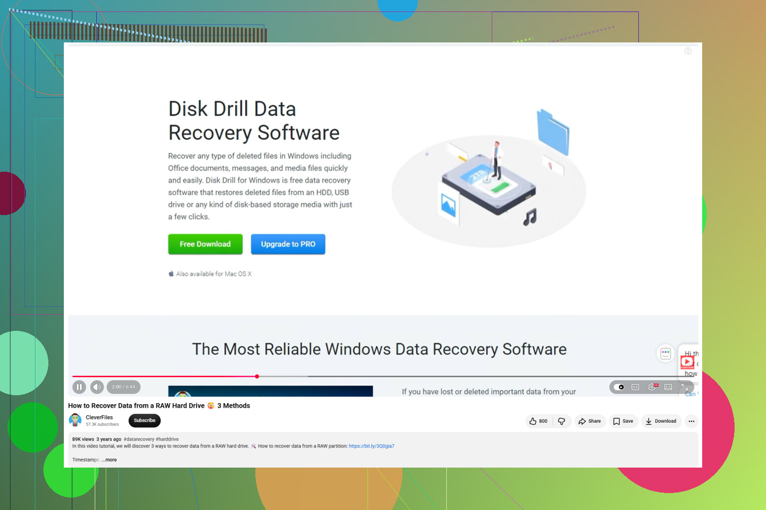

Para recuperação por conta própria, normalmente você usaria um software de recuperação. Disk Drill é uma opção para unidades externas Seagate, especialmente se a partição estiver ausente, a unidade aparecer como RAW ou tiver sido desconectada sem ejeção segura.

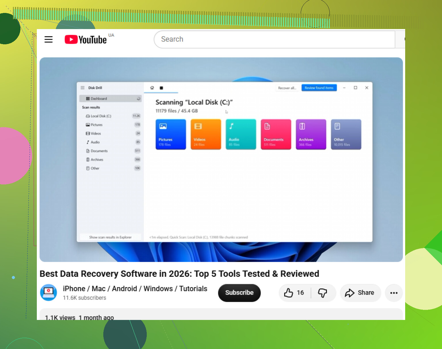

  • Analise a unidade Seagate ou a imagem do disco. Quando os resultados aparecerem, visualize alguns arquivos importantes antes de recuperar tudo. Se as visualizações funcionarem, isso é um bom sinal.

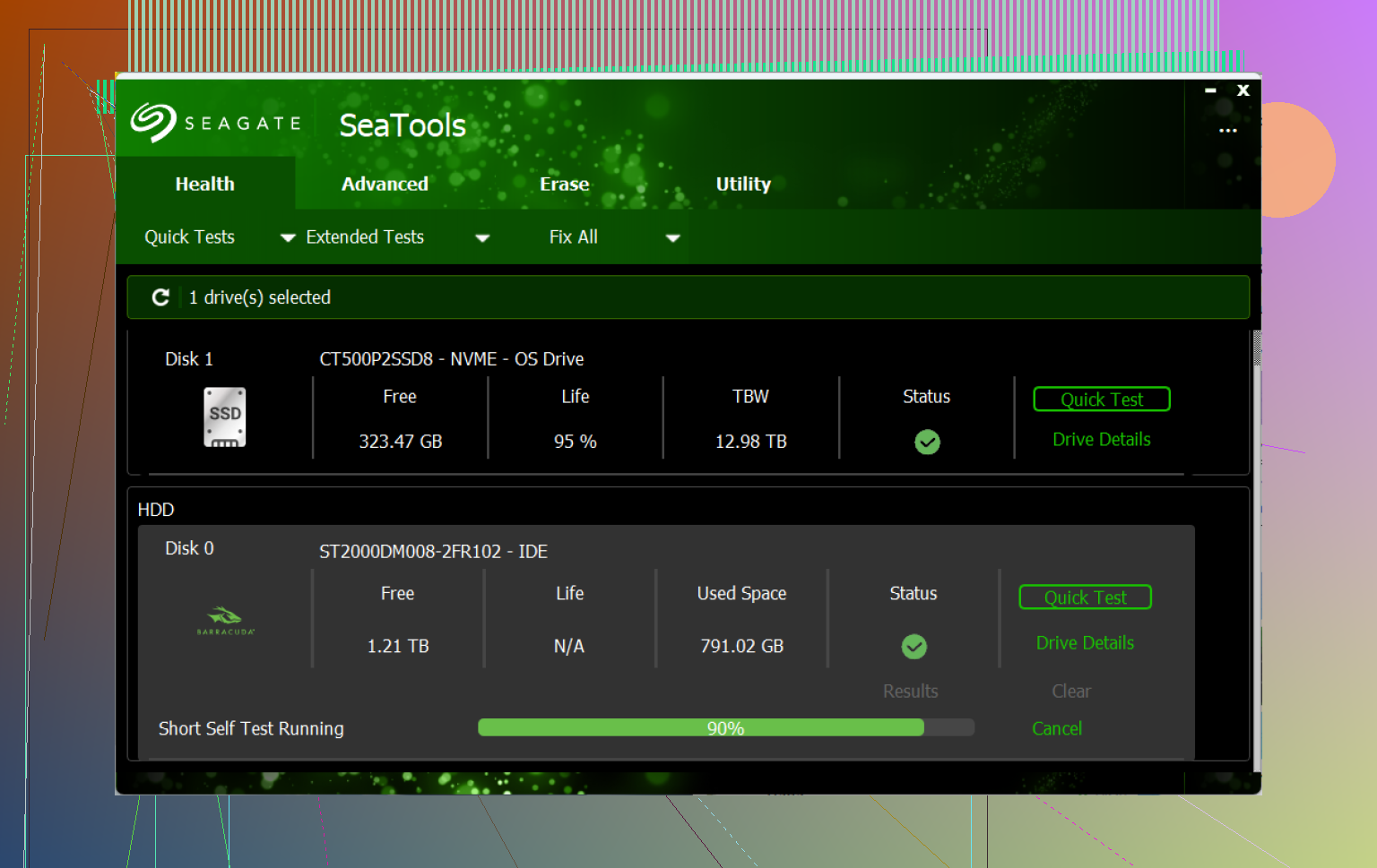

Depois de recuperar seus arquivos, não simplesmente presuma que a unidade está bem. Baixe o Seagate SeaTools e execute o Teste Long Generic. Se ele encontrar erros, substitua a unidade. Se passar no teste, você pode formatá-la e continuar usando-a, mas eu ainda a trataria como suspeita e manteria outro backup em andamento.
