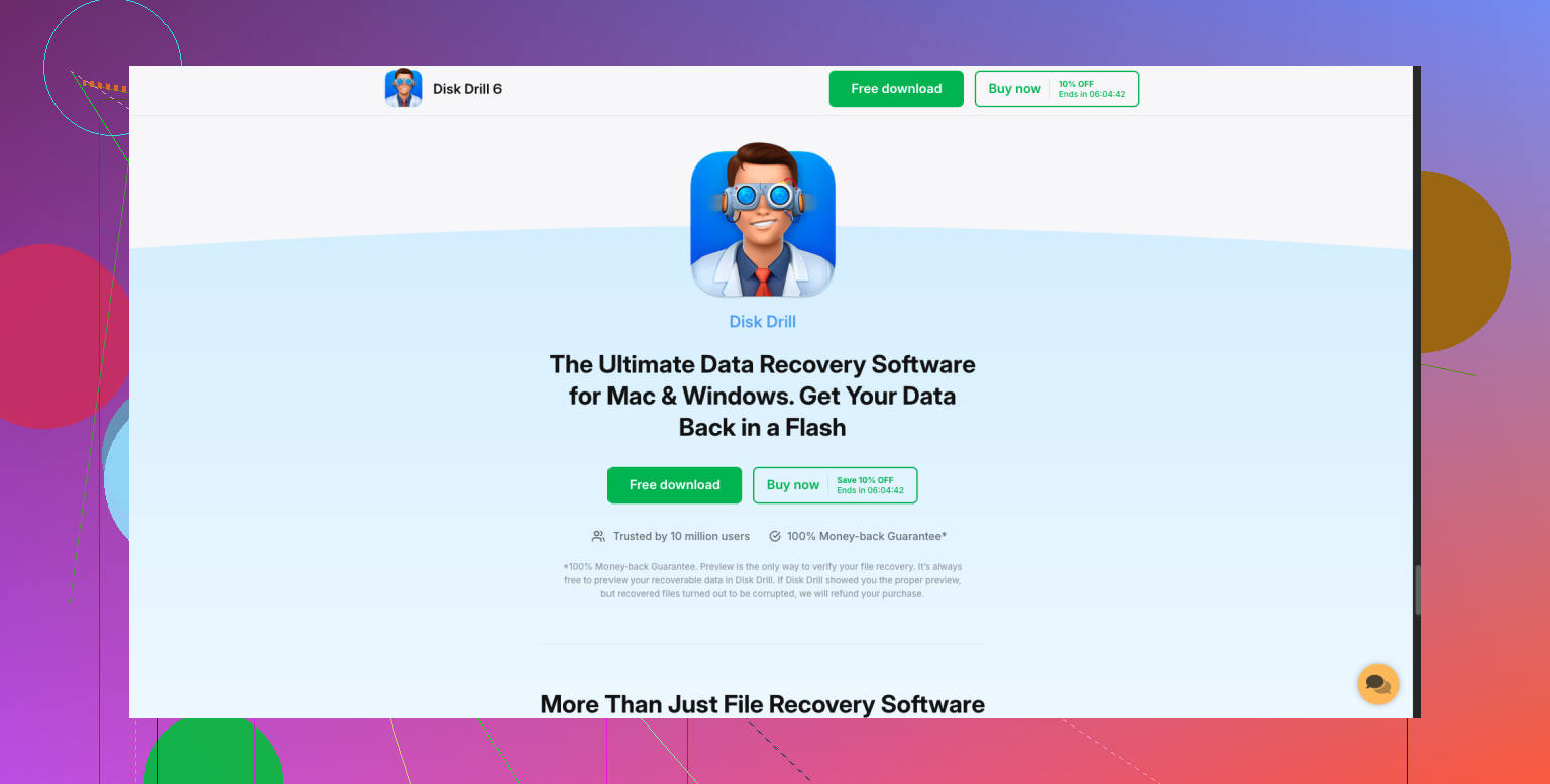

  1. Disk Drill
    Od tego bym zaczął. Łatwo przez to przejść bez walki z interfejsem, a program obsługuje systemy plików, które zwykle spotyka się na dyskach USB: FAT32, exFAT, NTFS. Funkcja podglądu ma większe znaczenie, niż ludziom się wydaje. Jeśli zdjęcie otwiera się w podglądzie albo dokument renderuje się poprawnie, szanse zwykle są lepsze. Udało mi się też odzyskać nim pliki z dysków z lekkim bałaganem w systemie plików, a nie tylko w prostych przypadkach po usunięciu.

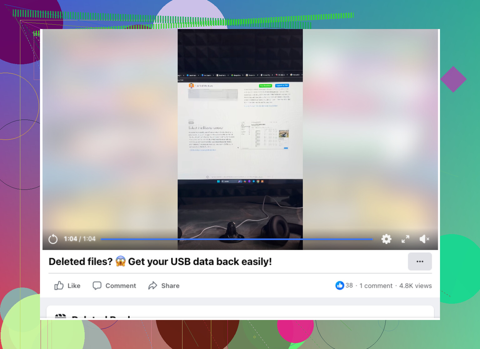

Jeśli chcesz prosty wizualny poradnik krok po kroku, to może pomóc:
Wideo poradnik odzyskiwania usuniętych plików z pendrive’a
Jeśli Disk Drill pokazuje podglądy twoich dokumentów i zdjęć, to dobry znak, że dane są nadal nienaruszone. Jeśli pliki wracają uszkodzone, obszar folderu został częściowo nadpisany, a najlepszą opcją jest drugie skanowanie z obrazu, a nie dalsze grzebanie przy USB.
