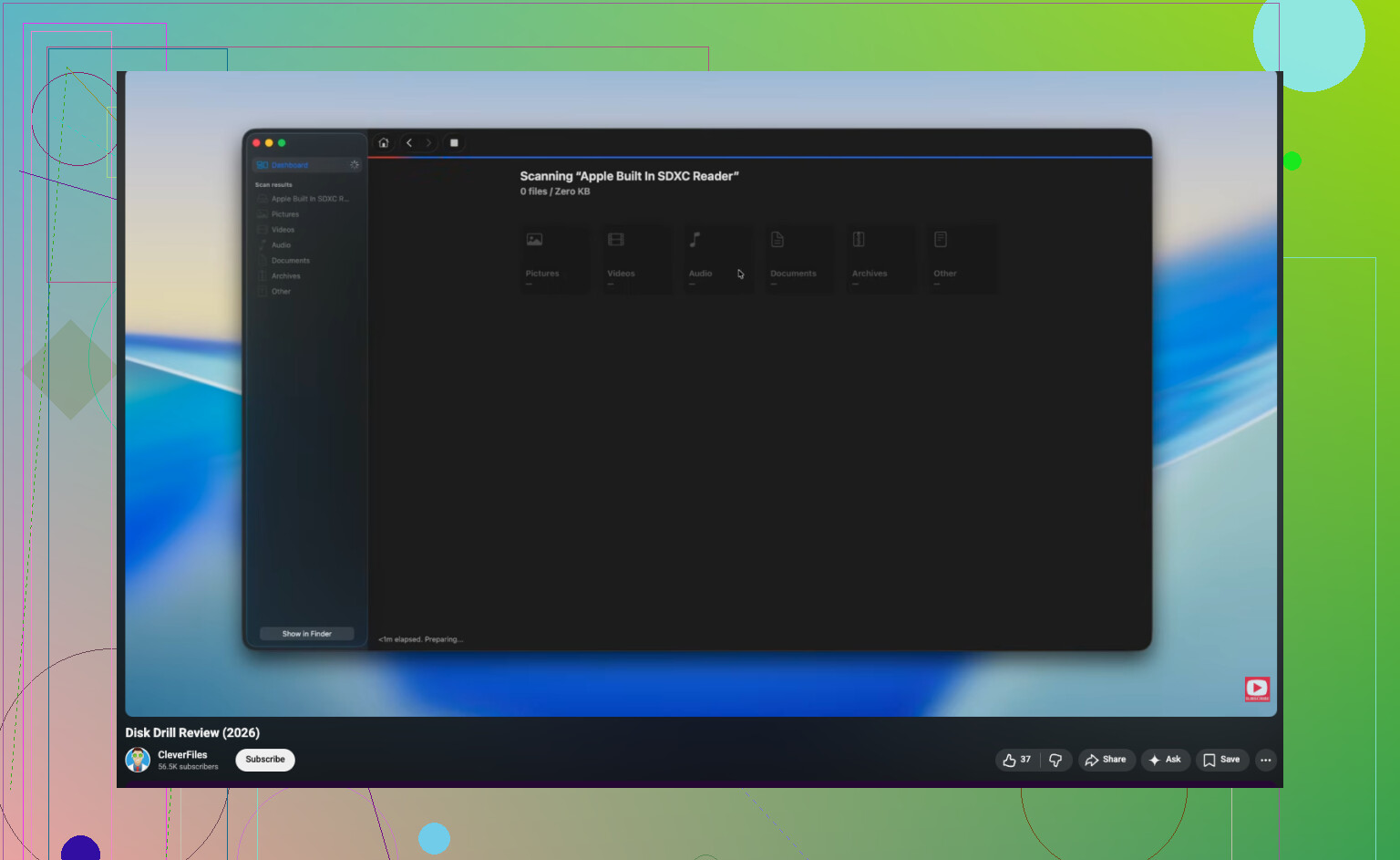

Zaman içinde masaüstü sürücülerde ve küçük harici sürücülerde bir sürü kurtarma uygulaması denedim. Bunların arasında, fotoğraflar için benim açımdan en iyi çalışan Disk Drill oldu. Düzeni takip etmesi kolay, bu da zaten stres altındayken yardımcı oluyor, ayrıca tarama ham görüntü ve video formatlarını bulmada iyi iş çıkarıyor. Yükleyebilir, tarama yapabilir ve sonuçları ücretsiz olarak önizleyebilirsiniz. Önizleme açılıyor ve görüntü normal görünüyorsa, dosya genellikle sağlamdır.
  1. Onu başka bir yere kurun. Yazılımı farklı bir sürücüye yükleyin. Fotoğrafların silindiği aynı dahili ya da harici diske kurmayın. Sorunlu sürücüye sıfır ek yazma işlemi istiyorsunuz.
  2. Önce bir disk imajı oluşturun. Bildiğim en güvenli adım bu. Yazılımı kullanarak sürücünün tam bire bir imajını oluşturun ve bunu sağlam bir diske kaydedin. Bu, sürücünün mevcut durumunun bir anlık görüntüsünü verir.
  3. Orijinal sürücüyü değil, imajı tarayın. İmaj dosyası hazır olduktan sonra, kurtarmayı imaj üzerinde çalıştırın. Bu, fiziksel sürücüde ek yıpranmayı önler ve yanlışlıkla bir şeyi değiştirme riskini ortadan kaldırır.
  4. Dosyaları başka bir cihaza geri yükleyin. Taramanın tamamen bitmesine izin verin. Görüntü dosyalarına göre filtreleyin ve nelerin kurtarılabilir olduğunu kontrol edin. Kurtarılan fotoğrafları kaydederken, onları geldikleri sürücüye değil, farklı bir sürücüye kaydedin.

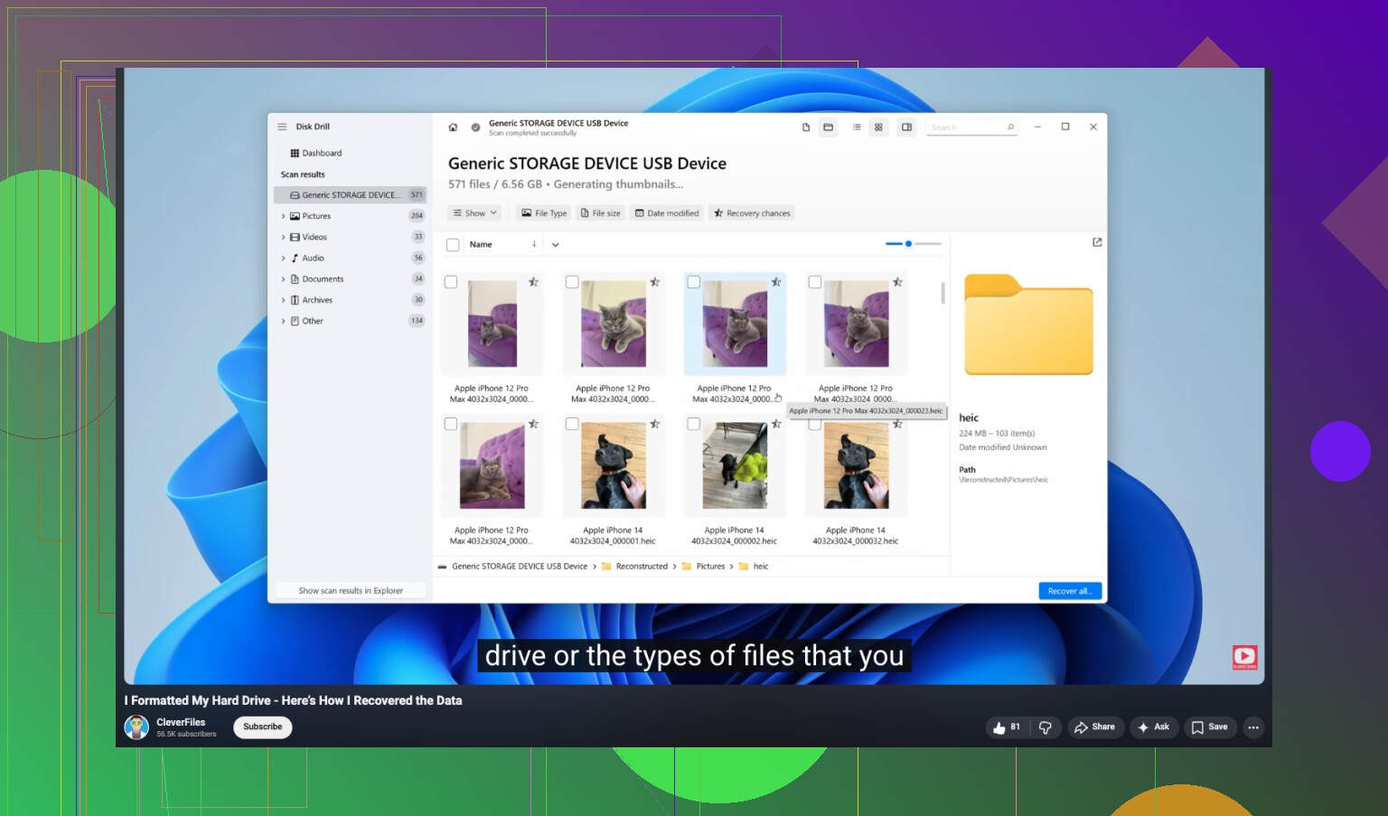

    Disk Drill bunun için sağlam bir seçim çünkü dosyaları iyi önizler ve belgelerle fotoğrafları düzenli şekilde ayırır. Recuva hızlı kontroller için fena değil, ama derin taramalarda daha kötü sonuçlar aldım. Kurtarılan dosyaları aynı sürücüye değil, farklı bir sürücüye kaydedin. İnsanlar bunu sürekli yanlış yapıyor.
  5. Dosyalar belgeyse, dosya imzalarına ve geçici adlara göre arayın.
    DOCX, XLSX, PDF, JPG, PNG. Bazen dosya adları gider, içerik hâlâ oradadır.
Adım adım bir anlatım isterseniz, bu video biçimlendirilmiş sürücü kurtarma için fena değil ve aynı fikirler silinen dosyalar için de geçerli:
YouTube’da bu sabit disk veri kurtarma rehberini izleyin
