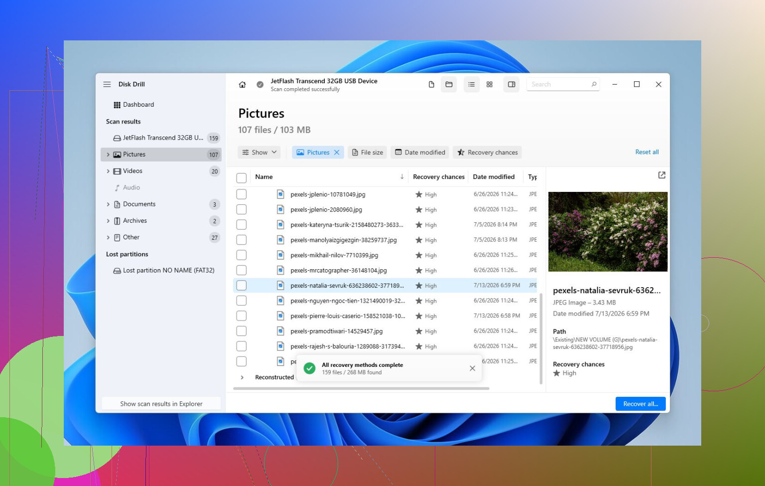

Jeśli chodzi o odzyskiwanie, Disk Drill to solidna opcja, ponieważ może utworzyć pełny obraz HDD i przeskanować ten obraz zamiast obciążać oryginalny dysk. To ma znaczenie, jeśli dysk działa niestabilnie.
Podstawowy przebieg pracy wyglądałby tak:
  1. Zainstaluj Disk Drill gdzie indziej, nie na uszkodzonym dysku.
  2. Utwórz pełny obraz problematycznego HDD.
  3. Otwórz obraz w Disk Drill i uruchom Universal Scan.
  4. Podejrzyj znalezione pliki.
  5. Odzyskaj pliki na inny sprawny dysk.
Część z podglądem jest przydatna, ponieważ możesz sprawdzić, czy twoje zdjęcia, dokumenty, filmy itd. rzeczywiście da się odzyskać, zanim zdecydujesz się na cokolwiek. Nawet bez płatnej wersji skanowanie i podgląd mogą przynajmniej pokazać, jakie masz szanse.
