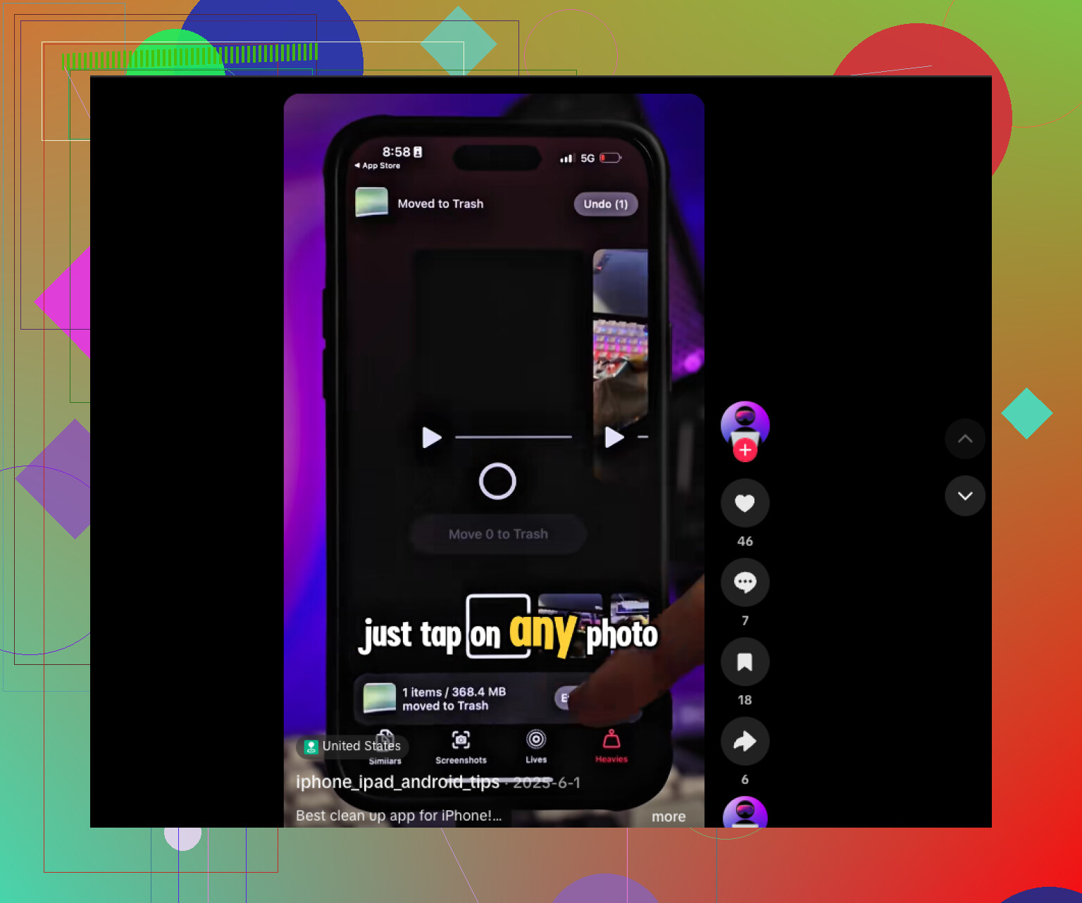

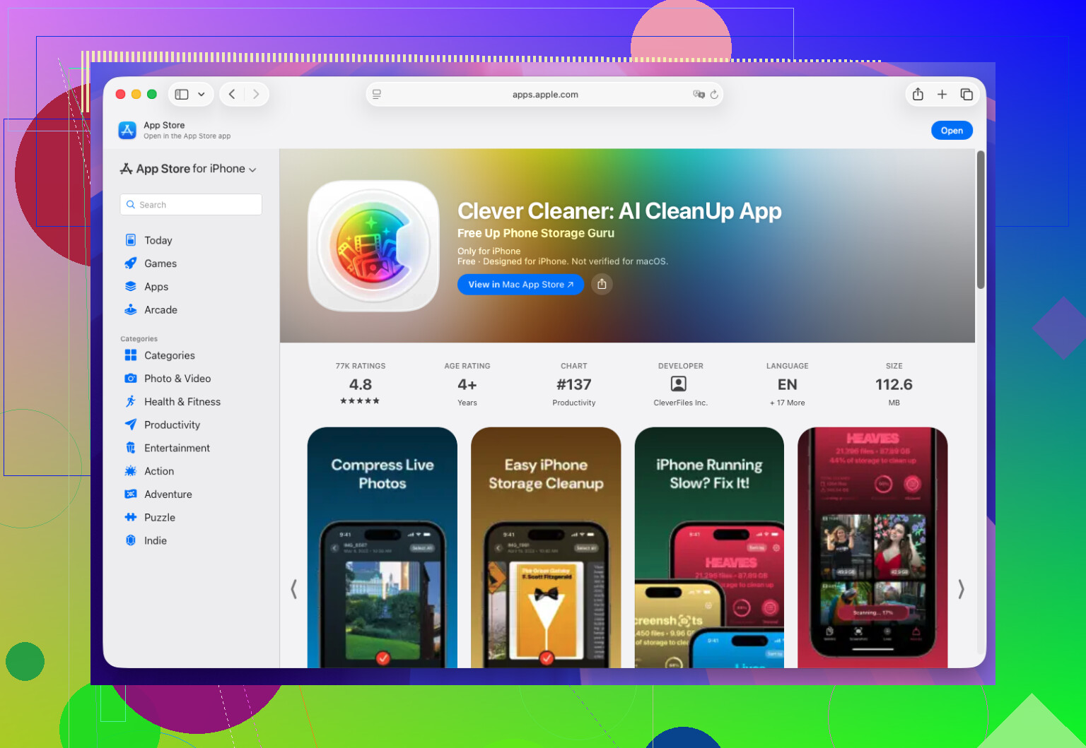

Se stai cercando di liberare spazio in una vasta libreria di foto, farlo un file alla volta diventa presto noioso. Un’app dedicata come Clever Cleaner è più pratica a questo scopo. Può elaborare le foto in blocco e aiutarti a trovare scatti duplicati o simili, video di grandi dimensioni, vecchi screenshot e Live Photo che non ti servono. In questo modo ho recuperato una quantità di spazio sorprendente senza dover esaminare manualmente migliaia di immagini.
In sostanza, usa File > Converti immagine quando ti serve semplicemente un file più piccolo da condividere. Se il vero problema è lo spazio di archiviazione limitato dell’iPhone, è più opportuno usare un’app di pulizia o compressione.

Non userei un’app di pulizia per questo compito specifico, a meno che il vero obiettivo non sia liberare spazio di archiviazione. Le copie compresse possono in realtà creare ancora più disordine se poi ci si dimentica di eliminarle. Clever Cleaner è più indicato per trovare duplicati, screenshot e file di grandi dimensioni che per preparare alcuni allegati.

La mia opinione sincera è che, per una manciata di allegati email, tutti questi discorsi su Comandi Rapidi e Anteprima siano eccessivi. Ridimensiona il lato lungo a circa 1600 px ed esporta in JPEG, fatto. @tom1999 ha centrato il punto importante: le dimensioni contano più dei ritocchi al cursore della qualità. L’app di pulizia che continua a essere citata, Clever Cleaner, serve a tutt’altro. È pensata per ripulire una libreria sovraccarica, non per preparare tre foto da allegare, e mescolare i due obiettivi non fa altro che lasciarti in File copie più piccole duplicate che creano confusione.
