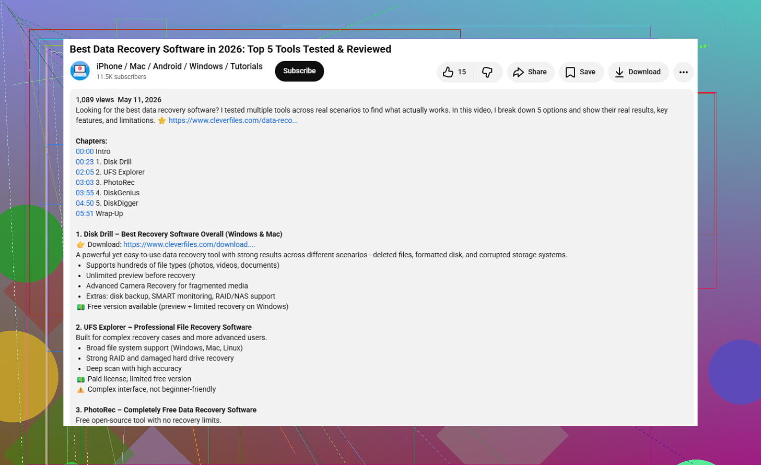

O que funcionou melhor para mim foi criar uma imagem com um software de recuperação e depois analisar a imagem em vez do disco com falha.
Tive resultados razoáveis com o Disk Drill. A maioria das pessoas o conhece por arquivos excluídos, mas a parte de criação de imagem de disco importa mais aqui. Em unidades instáveis, o comportamento útil é este: ele não fica preso para sempre em um setor ruim e não arrasta todo o trabalho para o buraco. Ele pula áreas problemáticas, extrai primeiro os dados íntegros e depois volta e tenta leituras menores nas partes mais teimosas. Isso importa. Menos tempo forçando um bloco danificado significa menos estresse em uma unidade que já está por um fio.

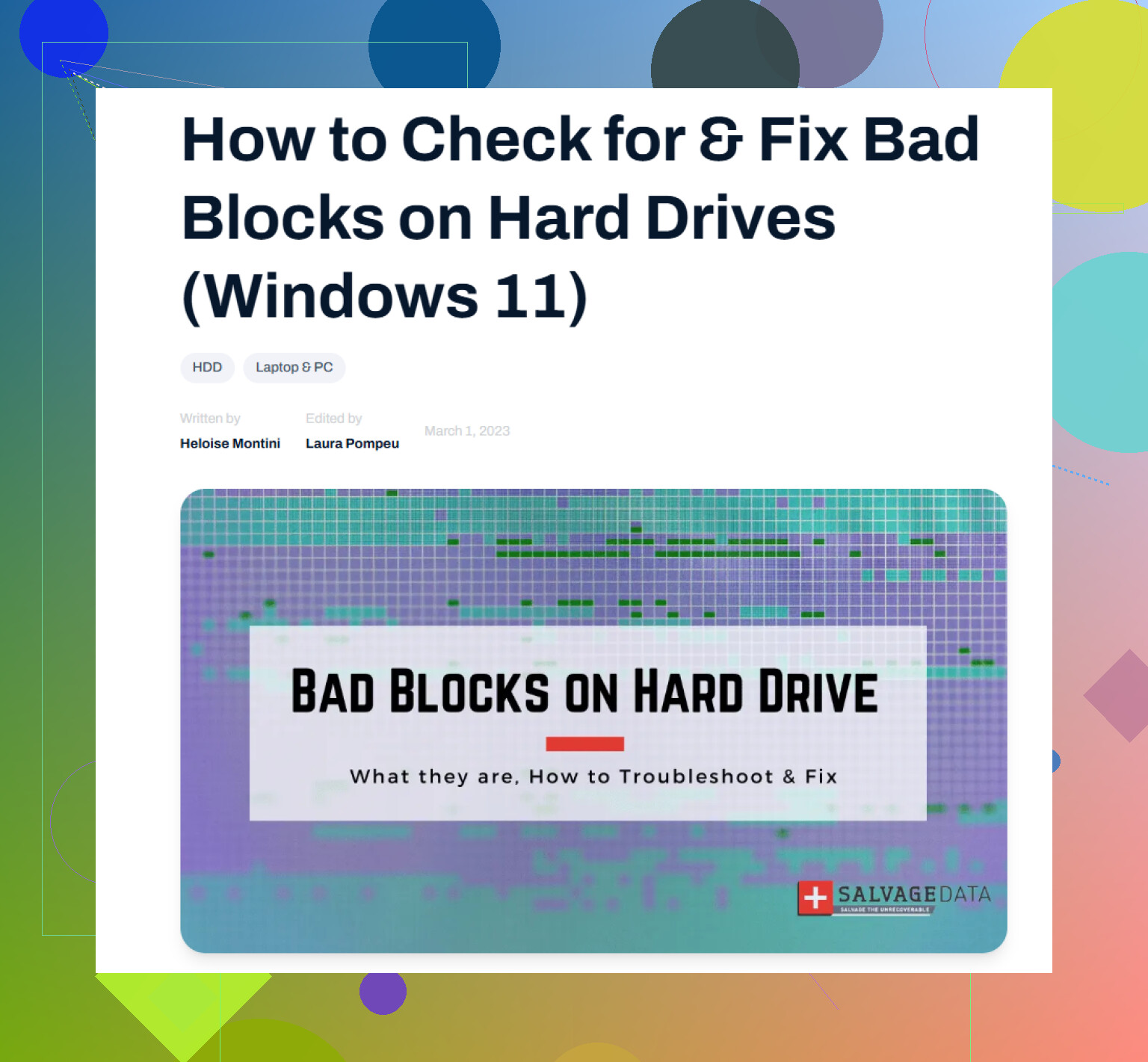

Além disso, vale a pena ler este guia sobre como lidar com setores defeituosos em um disco rígido antes da falha total.

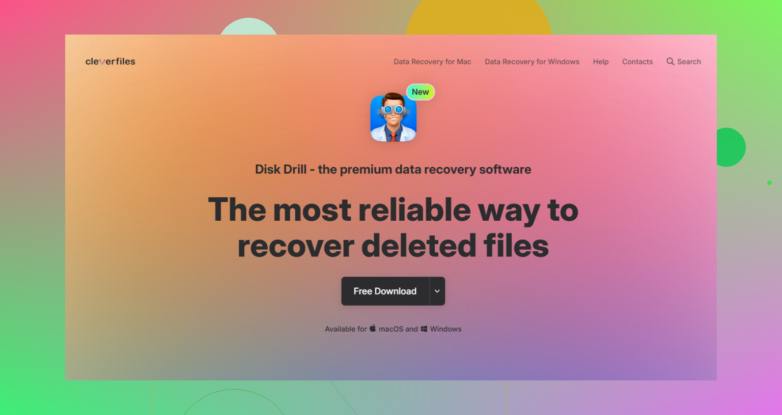

O Disk Drill é razoável aqui principalmente porque permite criar uma imagem primeiro e trabalhar a partir dela, em vez de torturar o disco de origem. Essa parte importa mais do que a varredura de arquivos. Se você quiser mais informações antes de escolher uma ferramenta de recuperação de dados para a sua situação, este é um bom vídeo: como escolher o software certo de recuperação de dados.
