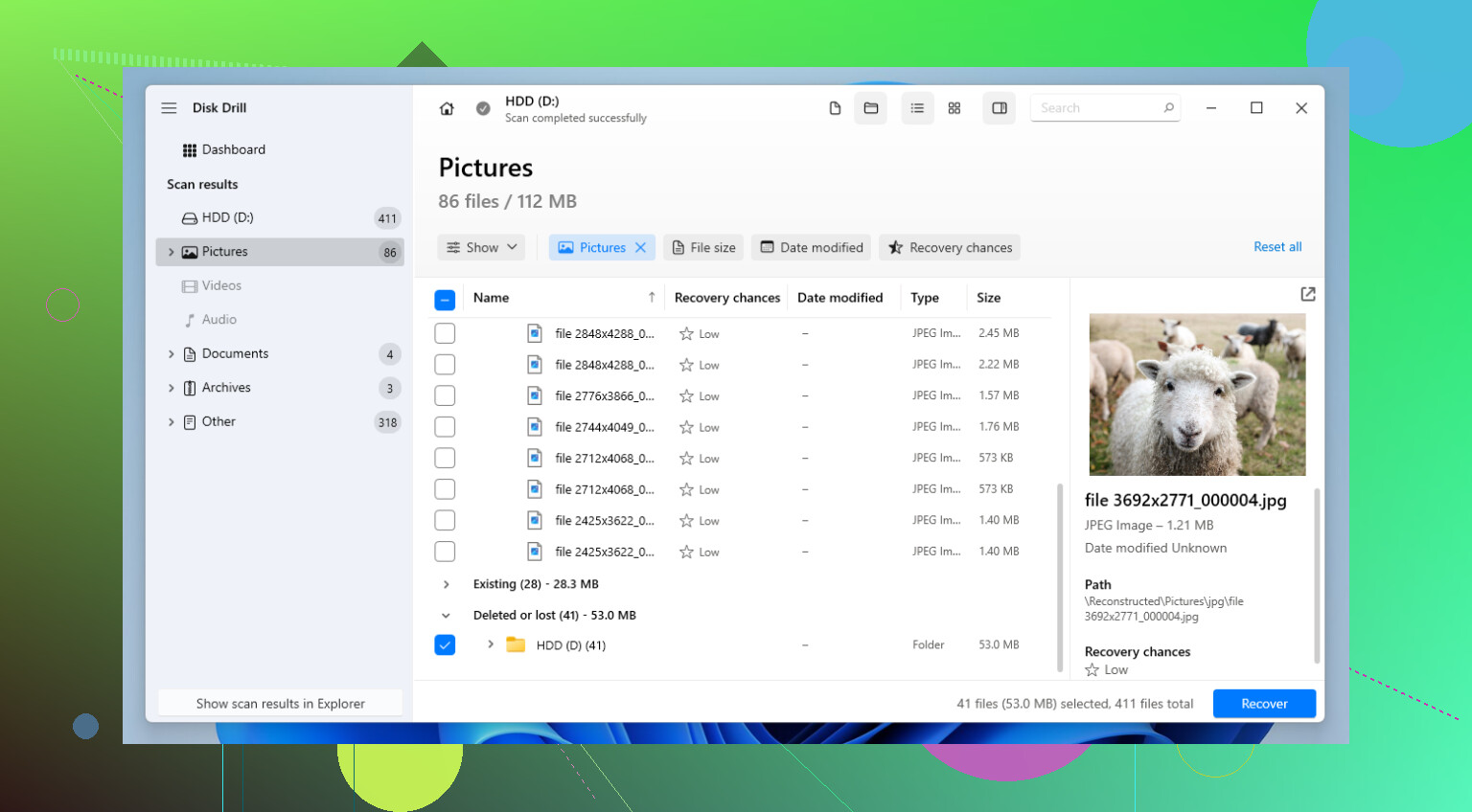

Si Windows le reconnaît, j’utiliserais un logiciel de récupération avant d’essayer des solutions au hasard. Sur ces disques WD, j’ai eu les meilleurs résultats avec Disk Drill. Une des raisons pour lesquelles j’y revenais souvent est simple : il lit les systèmes de fichiers que l’on trouve habituellement sur les disques My Passport, comme NTFS, FAT32 et exFAT, sans trop de complications.
  1. Installez le logiciel sur votre ordinateur, pas sur le disque WD.
  2. Ensuite, connectez le My Passport.
  3. Sélectionnez le disque et lancez l’analyse des données perdues.
  4. Utilisez l’option d’analyse la plus approfondie, ici appelée Universal Scan.
  5. Pendant l’analyse, parcourez les résultats au fur et à mesure qu’ils apparaissent. Je vérifie généralement d’abord les fichiers supprimés et les sections reconstruites.
  6. Si une photo, un PDF ou un document s’affiche correctement en aperçu, c’est bon signe. D’après mon expérience, les fichiers prévisualisables sont ceux qu’il vaut mieux récupérer en premier.
  7. Sélectionnez ce qui est important et récupérez-le sur un autre disque.

Si le disque apparaît et reste stable pendant plus de quelques minutes, créez d’abord une image si vous avez de l’espace. La récupération à partir d’une image est plus sûre que de marteler sans cesse le disque d’origine. Sous Windows, HDD Raw Copy Tool est une option simple. Sous Linux ou depuis une clé USB de démarrage, ddrescue est préférable pour les disques instables.
Après avoir créé une image, analysez l’image avec Disk Drill. Je sais que @mikeappsreviewer l’a mentionné pour une récupération directe, mais je mettrais la création d’image en premier pour un Passport instable. Disk Drill a tendance à bien fonctionner pour la récupération de photos et de documents, et la prise en charge de l’aperçu vous aide à filtrer rapidement les fichiers inutiles. Enregistrez les fichiers récupérés sur un autre disque. Cela semble évident, pourtant les gens se trompent encore là-dessus.

Pour la partie récupération de fichiers proprement dite, Disk Drill est un choix solide pour la récupération de données WD My Passport, surtout si vous avez besoin de récupérer des photos, des vidéos, des documents et que vous voulez des aperçus avant de restaurer les éléments. Je l’utiliserais si possible sur le fichier image, pas sur le disque en direct.

À propos de Disk Drill pour la récupération de données sur WD My Passport :
Avantages :
  • aperçu facile pour les photos, vidéos, documents
  • bon pour les types de fichiers mixtes
  • plus convivial que TestDisk pour la plupart des gens
  • fonctionne bien sur des images, ce qui est le flux de travail le plus sûr
Inconvénients :
  • les analyses approfondies peuvent prendre beaucoup de temps
  • les noms de fichiers/dossiers reconstruits ne sont pas toujours parfaits
  • ce n’est pas mon premier choix pour les disques présentant des symptômes matériels sérieux
  • les fonctions de récupération payantes peuvent être un inconvénient selon le budget
Donc oui, Disk Drill est une bonne option de récupération, mais seulement après avoir déterminé que le matériel est suffisamment stable. Si le Passport n’affiche jamais la bonne capacité, le logiciel n’est probablement pas la vraie solution.
