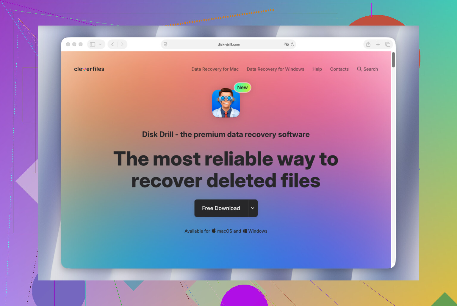

Återställ videomaterialet med Disk Drill
Fotoåterställning är vanligtvis enklare. Video är rörigare.
På kameror, drönare, dashcams och actionkameror delas ett klipp ofta upp i fragment över hela kortet. Äldre återställningsverktyg tenderar att hitta bitar och sedan ge dig en trasig fil, eller en fil som öppnas och fryser halvvägs. Jag har varit med om detta med material från actionkameror, och det är irriterande på värsta sättet, eftersom filen ser helt okej ut tills du trycker på play.
Det som hjälpte i det här fallet var Disk Drill, främst eftersom dess läge Advanced Camera Recovery är byggt för fragmenterad video. I stället för att behandla klippet som ett enda prydligt datablock försöker det sätta ihop filen igen från fragment. Det spelar roll för material från enheter som GoPro, DJI, Sony, Canon, Nikon, Fujifilm, Insta360 och liknande utrustning.
Grundprocessen ser ut så här:
  1. Anslut det ursprungliga minneskortet med en kortläsare.
  2. Öppna Disk Drill.
  3. Välj minneskortet.
  4. Välj Advanced Camera Recovery.
  5. Starta skanningen.
  6. Vänta tills skanningen är klar.
  7. Förhandsgranska det som hittas.
  8. Spara de återställda videorna på en annan enhet.
Återställ inte filerna tillbaka till samma kort. Jag vet att det låter självklart, men folk gör det.
