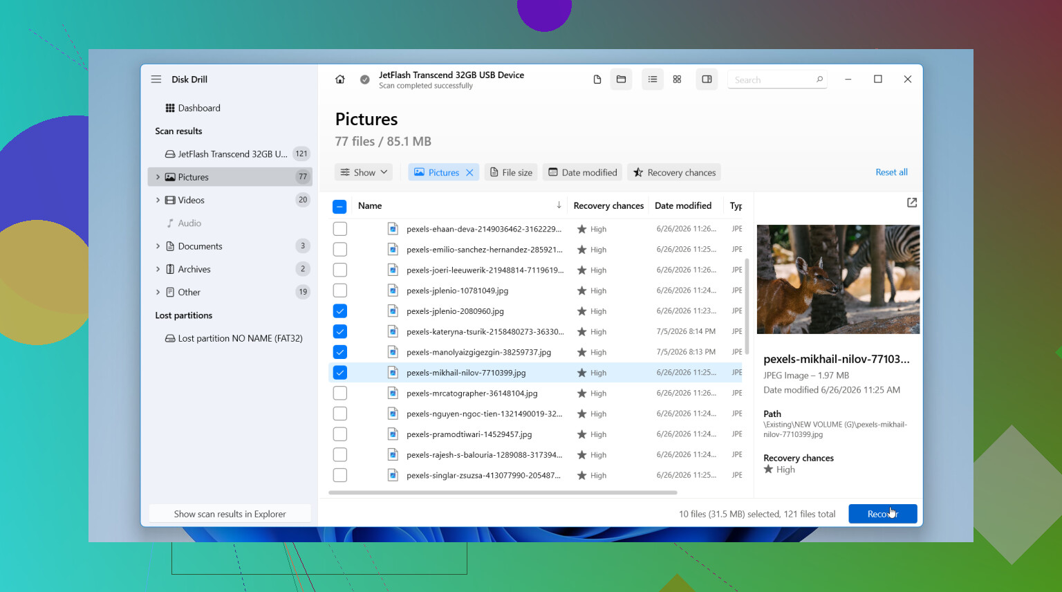

Se os arquivos ainda não aparecerem e você não tiver backup, eu partiria para um software de recuperação.
Eu começaria com Disk Drill. O motivo é simples. Ele é mais fácil de usar do que muita outra coisa por aí, e um recurso importa bastante aqui: imagem de disco. Isso fornece uma cópia completa da unidade em nível de bloco. Se a unidade externa começar a desconectar, ficar lenta ou agir de forma estranha no meio da varredura, criar uma imagem primeiro é mais seguro. Você analisa a cópia, não o original. Menos desgaste, menos risco.
Esta é a ordem que eu usaria:
  1. Instale o Disk Drill na sua unidade interna ou em alguma outra unidade saudável. Não o instale na unidade externa com os arquivos ausentes.
  2. Abra-o e selecione a unidade com problema.
  3. Se a unidade parecer instável, use o Disk Drill para criar primeiro uma imagem de disco. Depois analise o arquivo de imagem.
  4. Se a unidade parecer estável, clique em Procurar dados perdidos.
  5. Quando ele perguntar o tipo de varredura, escolha Varredura Universal. Eu usaria esta por padrão. Ela reúne vários métodos em uma única passada: verificação de arquivos excluídos, registros de sistema de arquivos danificados, partições perdidas, assinaturas de arquivos, tudo isso.
  6. Deixe a varredura terminar. Unidades grandes levam tempo. Parar cedo tende a deixar coisas úteis sem serem encontradas.
  7. Verifique os resultados. Visualize alguns arquivos importantes e veja se eles abrem.
  8. Restaure os arquivos recuperados para uma unidade diferente. Não de volta para o mesmo disco externo. Nunca nele.
Se você estiver no Windows, também há um limite gratuito de recuperação de até 100 MB, o que é suficiente para testar se suas coisas aparecem antes de gastar dinheiro.

Se o espaço usado ainda estiver lá e a unidade estiver estável, o próximo passo é usar um software de recuperação. O Disk Drill faz sentido aqui, principalmente porque é fácil visualizar o que realmente pode ser recuperado antes de se comprometer com qualquer coisa. Isso importa quando você está tentando descobrir se os arquivos realmente sumiram ou apenas não estão visíveis.

Se você precisar de recuperação, o Disk Drill é uma opção razoável.
Prós:
  • pré-visualizações fáceis
  • pode escanear partições e assinaturas brutas
  • a opção de criação de imagem é útil
Contras:
  • a recuperação gratuita no Windows é muito limitada
  • varreduras profundas podem retornar nomes de arquivos/estrutura de pastas bagunçados
  • não é a opção mais barata se você precisar de recuperação completa
Se ele encontrar seus arquivos com pré-visualizações decentes, recupere apenas para outro disco. Se a unidade começar a travar durante uma navegação simples por pastas, eu pararia de tentar por conta própria e primeiro clonaria ou procuraria um profissional.
