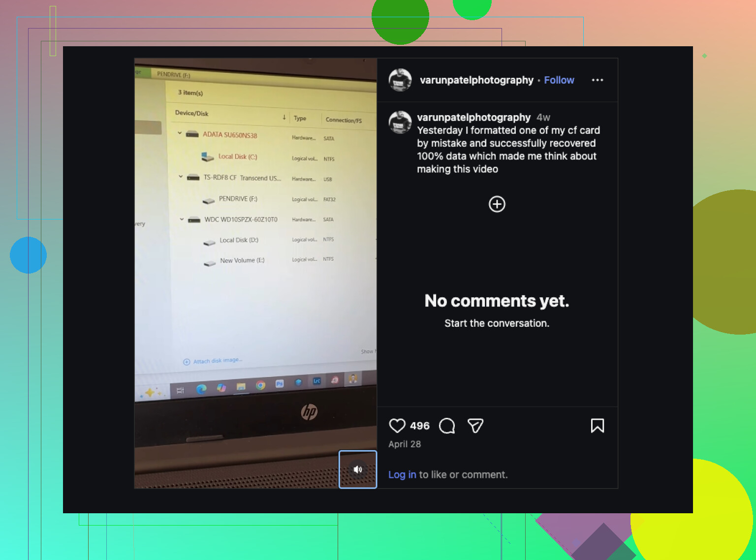

Som sökterm, använd något tydligt som återställ filer från ett formaterat CF-kort.
Såg också den här korta förklaringen, återställ filer från ett formaterat CF-kort.
Om kortet visar 0 byte, fel storlek eller fortsätter att koppla från, minskar chanserna med programvara snabbt. Då ska du sluta hålla på med det.
